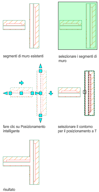

Quando si utilizza il posizionamento intelligente per intersezioni a T, si applicano le seguenti regole:
- Per utilizzare il posizionamento a T è necessario specificare un segmento di muro di contorno per i segmenti di muro selezionati.
- I segmenti di muro possono trovarsi a qualsiasi distanza l'uno dall'altro, purché siano potenzialmente intersecanti.
- Quando si verifica una condizione di posizionamento non corretto, viene visualizzato un suggerimento con le soluzioni possibili.
- I segmenti di muro vengono posizionati quando le rispettive linee di giustificazione si intersecano in modo corretto.
- Il posizionamento a T funziona per più segmenti di muro ma per il contorno è possibile specificare un solo segmento di muro.
- Selezionare i segmenti di muro da includere nel posizionamento muro.
- Scegliere
- Selezionare un contorno per il posizionamento a T.

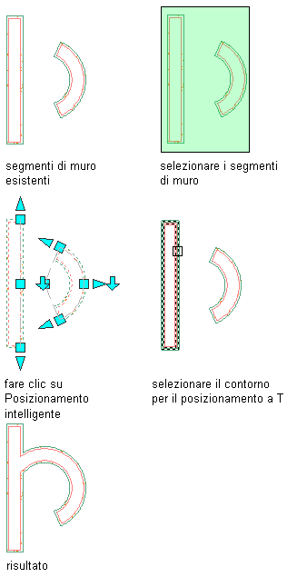

Per i segmenti di muro ad arco il posizionamento a T viene eseguito allo stesso modo.
