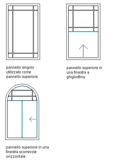

  10. Se lo stile di finestra contiene più telai, specificare se applicare i listelli al componente telaio Superiore, Singolo o A tutti nella finestra.
    Per associare listelli a... Procedere nel modo seguente...
    Solo il telaio superiore In Riquadro finestra, selezionare Superiore. Questa opzione viene utilizzata anche per il telaio singolo.
    Tutti i telai In Riquadro finestra, selezionare Altro, quindi Tutti.

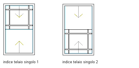

    Un singolo componente telaio In Riquadro finestra, selezionare Altro. Selezionare Singola e specificare il numero di indice per telaio di finestra. Il telaio viene indicizzato in senso antiorario partendo dall'angolo inferiore sinistro.
    Impostazione di listelli a 9 luci per telaio superiore
    Impostazione dei listelli a 9 luci per un singolo componente telaio

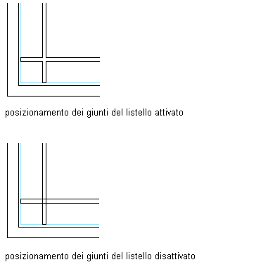

  13. Posizionare le intersezioni del listello.
    Per... Procedere nel modo seguente...
    Convertire le intersezioni dei listelli in angoli In Listello, selezionare Posiziona giunti.
    Convertire tutti i listelli in un corpo con i giunti posizionati In Listello, selezionare Converti in corpo.
    Specifica il posizionamento di giunti fra listelli a 9 luci

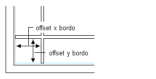

  15. Per specificare la distanza orizzontale dei listelli dai bordi del riquadro, immettere un valore per Offset X bordo.
  16. Per specificare la distanza verticale dei listelli dai bordi del riquadro, immettere un valore per Offset Y bordo.
    Impostazione degli offset X e Y dei bordi di listelli con modello 9 luci
