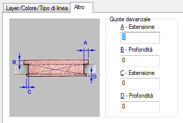

  7. Nel foglio di lavoro Quote davanzale immettere le quote di estensione e profondità del davanzale.
    I componenti di davanzale A e B sono relativi alla parte esterna dell'apertura. I componenti di davanzale C e D riguardano la parte interna.

    Quote di davanzale di una finestra
  6. In Quote davanzale, immettere le quote di estensione e profondità del davanzale.
