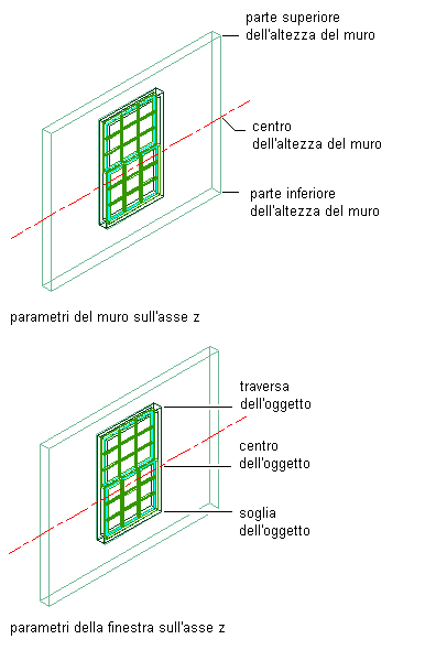

Per modificare la posizione verticale delle finestre lungo un muro a cui sono ancorate, attenersi alla procedura indicata di seguito.
Posizione della finestra lungo l'asse Z
  1. Selezionare le finestre da modificare e fare doppio clic su una di esse.
  2. Nel riquadro proprietà, espandere Di base e Posizione.
  3. Fare clic su Àncora.
  4. Selezionare il punto di riferimento per l'àncora lungo l'asse Z.
    Per... Procedere nel modo seguente...
    Utilizzare la parte inferiore dell'altezza del muro come punto di riferimento In Posiziona lungo (Z), selezionare Parte inferiore dell'altezza del muro per l'opzione Da.
    Utilizzare il centro dell'altezza del muro come punto di riferimento In Posiziona lungo (Z), selezionare Centro dell'altezza muro per l'opzione Da.
    Utilizzare la parte superiore dell'altezza del muro come punto di riferimento In Posiziona lungo (Z), selezionare Parte superiore dell'altezza muro per l'opzione Da.
  5. Immettere la distanza dal punto di riferimento in cui inserire le finestre.
    Utilizzare un valore negativo per misurare dal punto finale a quello iniziale.
  6. Selezionare la posizione delle finestre in base a cui misurare.
    Per misurare in base a... Procedere nel modo seguente...
    La parte inferiore delle finestre Selezionare Davanzale (Inferiore) dell'oggetto per l'opzione A.
    Il centro delle finestre Selezionare Centro oggetto per l'opzione A.
    La parte superiore delle finestre selezionare Traversa (superiore) dell'oggetto per l'opzione A.
