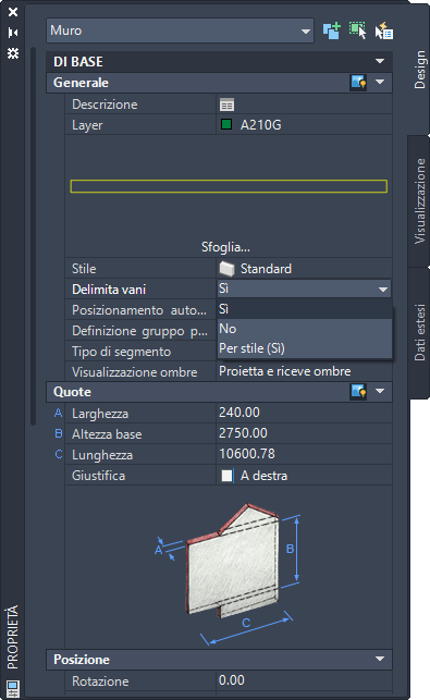

- Selezionare l'oggetto per cui si desidera impostare la proprietà Delimita vani, quindi fare doppio clic su di esso.
- Nel riquadro proprietà visualizzare l'impostazione della proprietà Delimita vani in una delle posizioni seguenti:

| Oggetti architettonici:
Espandere la categoria Generale.

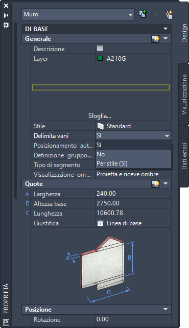

- In Delimita vani selezionare una delle seguenti opzioni:
- Per stile (Sì/No): l'oggetto utilizza il valore di Delimita vani impostato nello stile dell'oggetto. Questa è l'impostazione di default per gli oggetti che utilizzano stili.
- Sì: l'oggetto può delimitare i vani associativi.
- No: l'oggetto non può delimitare i vani associativi.
