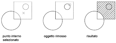

Rimuove dalla definizione di contorno gli oggetti aggiunti precedentemente.
Rimuove gli oggetti dalla definizione di contorno.
