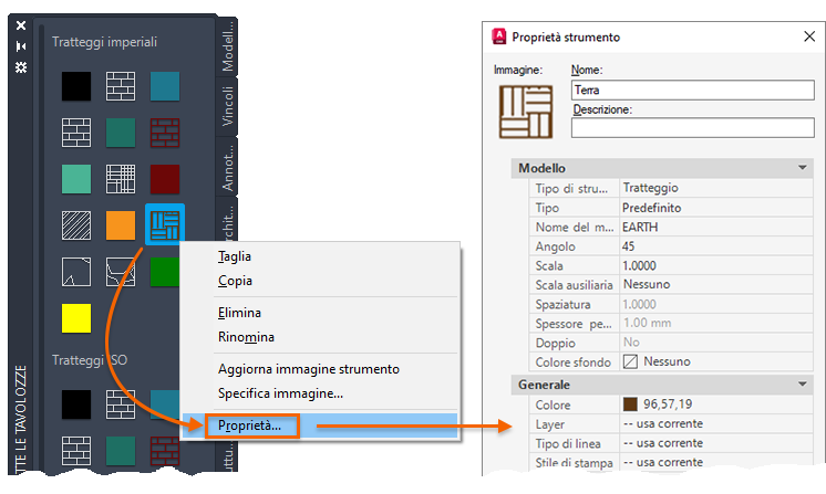

È possibile modificare le proprietà di qualsiasi strumento di una tavolozza degli strumenti.
Dopo aver aggiunto uno strumento ad una tavolozza degli strumenti, è possibile modificarne le proprietà di default. Ad esempio, è possibile modificare la scala di inserimento di un blocco o il layer di un modello di tratteggio.
La finestra di dialogo Proprietà strumento è accessibile dal menu di scelta rapida di ciascuno strumento. Ciascun tipo di strumento è composto da diversi gruppi di proprietà. Alcuni di questi file contengono proprietà comuni e altri sono specifici del tipo di strumento selezionato. Ad esempio, di seguito sono riportati alcuni gruppi di proprietà tipici:
Questa funzionalità consente di risparmiare tempo e di ridurre la possibilità di errori grazie all'impostazione automatica delle proprietà durante l'utilizzo di strumenti per la creazione di determinati oggetti. Ad esempio, è possibile specificare che una quota o un tratteggio venga posizionato su un layer specificato, indipendentemente dall'impostazione del layer corrente.
È possibile modificare l'icona visualizzata per lo strumento dal menu di scelta rapida:
