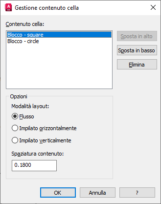

Visualizza il contenuto della cella selezionata.
Fare clic con il pulsante destro del mouse durante la modifica di una cella, quindi scegliere Gestione contenuto cella.
Vengono visualizzate le opzioni seguenti.
Elenca nell'ordine di visualizzazione il testo e/o i blocchi presenti nella cella selezionata. Il testo è indicato con l'etichetta Testo cella tabella. I blocchi vengono indicati con il termine Blocco che ne precede il nome.
Sposta verso l'alto nell'ordine di visualizzazione il contenuto della casella di riepilogo selezionato.
Sposta verso il basso nell'ordine di visualizzazione il contenuto della casella di riepilogo selezionato.
Rimuove il contenuto della casella di riepilogo selezionato dalla cella della tabella.
Modifica la direzione di visualizzazione del contenuto delle celle.
Posiziona il contenuto della cella in base alla larghezza di quest'ultima.
Dispone il contenuto della cella in senso orizzontale, indipendentemente dalla larghezza della cella.
Dispone il contenuto della cella in senso verticale, indipendentemente dall'altezza della cella.
Determina la spaziatura tra il testo e/o i blocchi all'interno di una cella.
