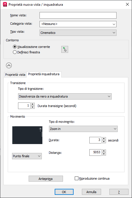

Definisce la transizione e il movimento utilizzati per una vista riprodotta con ShowMotion.
VISTA (comando) Trova: Nuovo
Vengono visualizzate le opzioni seguenti:
Definisce la transizione da utilizzare per la riproduzione di una vista.
Definisce il tipo di transizione da utilizzare per la riproduzione di una vista.
Imposta la durata della transizione.
Definisce il funzionamento del movimento da utilizzare per la riproduzione di una vista.
Imposta il tipo di movimento da utilizzare per una vista con nome quando a tale vista viene assegnato il tipo Cinematico.
Imposta la quantità di tempo necessaria per la riproduzione dell'animazione.
Imposta la distanza per il completamento del movimento quando alla vista con nome è assegnato il tipo Cinematico.
Imposta la distanza consentita per lo spostamento in alto dell'apparecchio fotografico. È applicabile ai tipi di movimento Gru su.
Imposta la distanza consentita per lo spostamento in basso dell'apparecchio fotografico. È applicabile ai tipi di movimento Gru giù.
Imposta la distanza consentita per lo spostamento in avanti dell'apparecchio fotografico. È applicabile ai tipi di movimento Gru giù.
Imposta la distanza consentita per lo spostamento indietro dell'apparecchio fotografico. È applicabile ai tipi di movimento Gru su.
Imposta la quantità di rotazione consentita attorno all'asse Z mediante l'apparecchio fotografico. È applicabile ai tipi di movimento Guarda e Orbita.
Imposta la quantità di rotazione consentita attorno al piano XY mediante l'apparecchio fotografico. È applicabile ai tipi di movimento Guarda e Orbita.
Imposta la distanza consentita per la panoramica a sinistra e a destra mediante l'apparecchio fotografico. È applicabile al tipo di movimento Pan e zoom.
Imposta la distanza consentita per la panoramica in alto e in basso mediante l'apparecchio fotografico. È applicabile al tipo di movimento Pan e zoom.
Imposta la percentuale consentita per lo zoom in avanti e indietro mediante l'apparecchio fotografico. È applicabile al tipo di movimento Pan e zoom.
Imposta la posizione corrente dell'apparecchio fotografico.
Blocca l'apparecchio fotografico sul punto focale. È applicabile ai tipi di movimento Binario e Gru.
Visualizza un'anteprima della transizione e del movimento assegnati alla vista con nome.
Riproduce continuamente la transizione e il movimento assegnati alla vista con nome.
