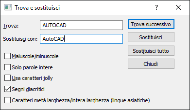

Consente di cercare le stringhe di testo specificate e di sostituirle con il nuovo testo.
TESTOM (comando) Trova: selezionare l'icona Trova e sostituisci nell'editor di testo o nel menu di scelta rapida TESTOM
Vengono visualizzate le opzioni seguenti.
Rende disponibile uno spazio in cui è possibile digitare il testo di cui eseguire la ricerca.
Rende disponibile uno spazio in cui digitare il testo che deve sostituire il testo digitato in Trova.
Trova l'occorrenza successiva del testo specificato in Trova.
Trova l'occorrenza successiva del testo specificato nel campo Trova e la sostituisce con il testo digitato nel campo Sostituisci con.
Trova tutte le istanze del testo specificato nel campo Trova e le sostituisce con il testo digitato nel campo Sostituisci con.
Trova solo il testo con i caratteri maiuscoli e minuscoli corrispondenti a quelli specificati in Trova.
I caratteri della stringa di testo devono corrispondere esattamente a quelli specificati in Trova. Quando questa opzione è deselezionata, viene trovata una corrispondenza per le stringhe di testo specificate, indipendentemente che si tratti di maiuscolo o minuscolo.
Trova solo le parole intere specificate in Trova.
Il testo che appartiene ad un'altra parola viene ignorato. Quando questa opzione è deselezionata, viene rilevata una corrispondenza per le stringhe di testo, che siano parole singole o parti di altre parole.
Consente l'uso dei caratteri jolly nelle ricerche.
Per informazioni sulle ricerche con caratteri jolly, vedere Riferimento per i caratteri jolly.
Include nei risultati della ricerca i segni diacritici, o accenti.
Include nei risultati della ricerca i caratteri a metà larghezza e a larghezza intera.
