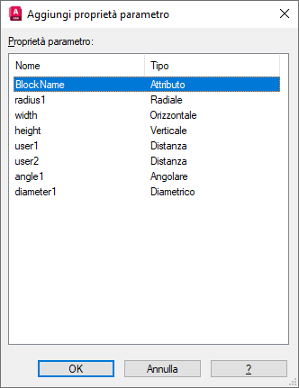

Aggiunge le proprietà del parametro alla tabella proprietà del blocco.
TABELLABLOC (comando) Trova:
Vengono visualizzate le opzioni seguenti.
Visualizza l'elenco di parametri di vincolo dimensionale, parametri utente, parametri esistenti e definizioni di attributo.
Visualizza il nome dei parametri che è possibile aggiungere alla tabella proprietà del blocco.
Definisce il tipo di parametro.
