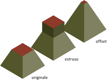

Come estrudere o eseguire l'offset di una faccia mediante un'operazione di pressione o trascinamento.
Offset di un'area delimitata su una faccia di un solido 3D
Utilizzare questo metodo per regolare le facce adiacenti in base alla nuova posizione della faccia di offset.
- Fare clic su
. Trova
- Premere CTRL e fare clic su un'area delimitata su un oggetto solido 3D e spostare il cursore per stabilire la direzione di offset.
L'evidenziazione degli spigoli indica le aree che saranno sottoposte ad offset.
- Immettere un valore o fare clic nell'area di disegno per indicare la distanza di offset.
Estrusione di un'area delimitata su una faccia di un solido 3D
Utilizzare questo metodo se si desidera che le facce adiacenti rimangano invariate dalla nuova posizione della faccia di offset.
- Fare clic su
. Trova
- Fare clic su una faccia di un oggetto solido 3D e spostare il cursore per stabilire la direzione di offset.
L'evidenziazione degli spigoli quali facce possono essere sottoposte ad offset.
- Immettere un valore o fare clic nell'area di disegno per impostare la distanza di estrusione.
