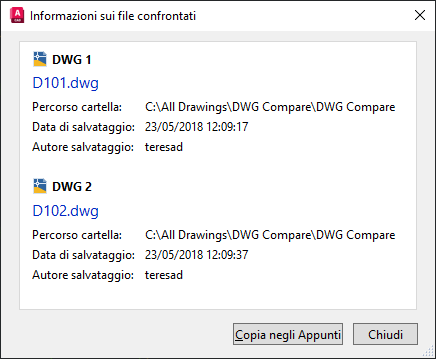

Offre un modo per inserire o copiare le informazioni sulle proprietà relative ai due file di disegno confrontati.
Questo comando apre una finestra di dialogo che visualizza informazioni sui file di disegno confrontati. Sono disponibili opzioni per creare un oggetto tabella con le informazioni presenti o per copiare le informazioni negli Appunti.

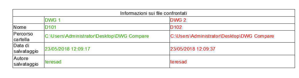

Nella figura riportata di seguito sono visualizzati i risultati dell'opzione Inserisci nel disegno, che consente di creare un oggetto tabella contenente le informazioni di confronto.
