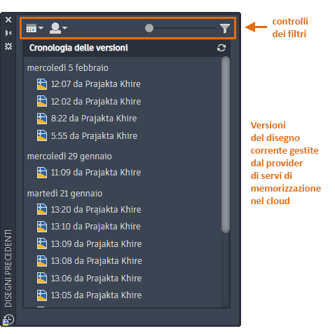

La tavolozza Disegni precedenti visualizza le versioni dei disegni salvate in OneDrive, Dropbox e Box. Ogni volta che si salva un disegno memorizzato nell'account con un provider di servizi di memorizzazione nel cloud, viene creata e mantenuta una versione precedente se si desidera confrontarla con la versione corrente del disegno. Queste versioni precedenti costituiscono la cronologia delle versioni del disegno.
Solo i file DWG e DWT sono accessibili direttamente dalla tavolozza Disegni precedenti.

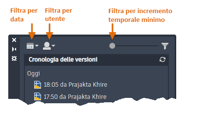

Il numero di versioni precedenti può risultare eccessivo, pertanto i controlli per l'applicazione di filtri consentono di limitare i risultati.
Da sinistra a destra, i controlli dei filtri agiscono come indicato di seguito:

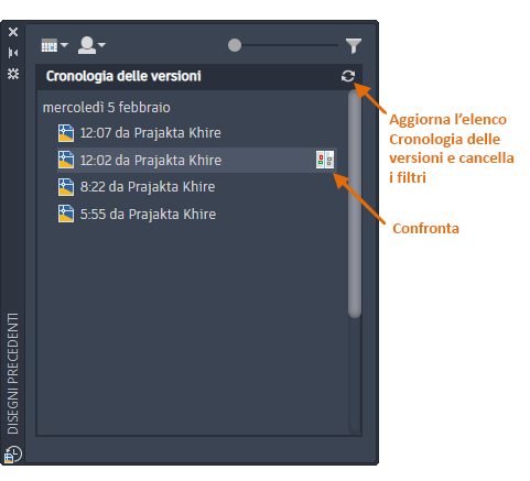

Avvia una sessione di confronto dei disegni tra la versione corrente di un disegno e una versione precedente selezionata.
Nel seguente esempio, Jerry informa che Brian ha apportato una modifica al disegno più di un'ora fa e desidera confrontare la versione di Brian con quella corrente.
Il controllo Confronta apre la funzionalità Confronto di disegni per identificare le differenze geometriche o di testo tra le versioni. Per ulteriori informazioni, vedere Informazioni sul confronto delle differenze tra disegni.
