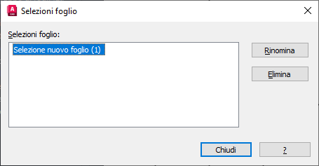

Rinomina o elimina le selezioni foglio salvate.
GRUPPOFOGLI (comando) Trova:
Vengono visualizzate le opzioni seguenti.
Consente di specificare la selezione dei fogli da rinominare o eliminare.
Ridenomina la selezione foglio selezionata.
Elimina la selezione foglio selezionata.
