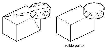

È possibile rimuovere facce, spigoli e vertici ridondanti dai solidi 3D, quindi verificare se il solido 3D è ancora valido.
È possibile rimuovere gli spigoli o i vertici ridondanti che condividono la stessa superficie o definizione del vertice. Questa operazione unisce le facce contigue ed elimina tutti gli spigoli ridondanti e inutilizzati.
È possibile modificare le proprietà, il volume e la massa degli oggetti solidi 3D, a condizione che tali elementi non siano condivisi da oggetti creati con spessore o superfici chiuse. Gli oggetti solidi 3D validi vengono visualizzati come "Solido 3D" nella tavolozza Proprietà. Per verificare la validità di un oggetto solido 3D, è possibile utilizzare anche MODIFSOLIDI.
