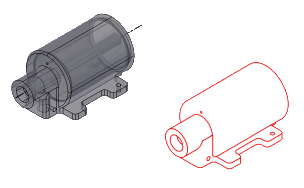

GEOMPIATTA (comando)
Crea una rappresentazione 2D di tutti gli oggetti 3D in base alla vista corrente.
Trova
Viene visualizzata la finestra di dialogo Geometria piatta.
Gli spigoli di tutti i solidi, superfici e mesh 3D vengono proiettati lungo la linea di mira su un piano parallelo al piano di visualizzazione. Le rappresentazioni 2D di tali spigoli sono inserite come blocco nel piano XY dell'UCS. È possibile esplodere il blocco per apportare ulteriori modifiche.
