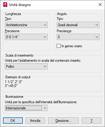

UNITA (comando) Trova
Vengono visualizzate le opzioni seguenti:
Imposta il formato di visualizzazione corrente per le unità di misura.
che include Architettonico, Decimale, Ingegneristico, Frazionario e Scientifico. I formati Ingegneristico e Architettonico producono visualizzazioni in piedi e pollici e presuppongono che ogni unità di disegno equivalga ad un pollice. Gli altri formati possono rappresentare qualsiasi unità di misura reale.
Imposta il numero di cifre decimali o le dimensioni frazionarie visualizzate per le misure lineari.
Specifica il formato di angolo corrente e la precisione per l'angolo corrente.
Imposta il formato di visualizzazione corrente per gli angoli.
Imposta la precisione visualizzata per gli angoli.

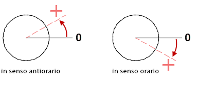

Per le diverse misure degli angoli vengono utilizzate le seguenti convenzioni:
Controlla se gli angoli positivi vengono misurati in senso orario o antiorario.
Controlla la scala per i blocchi e i disegni inseriti nel disegno corrente.
Se si inserisce un blocco o un disegno creato con unità diverse da quelle utilizzate nel disegno corrente, la mancata corrispondenza viene corretta dal valore della scala di inserimento. Se si desidera impedire che il blocco o il disegno venga scalato, specificare l'opzione Senza unità.
Se la scala di inserimento è impostata su Senza unità nel blocco di origine o nel disegno di destinazione, le impostazioni Unità disegno di origine e Unità disegno di destinazione vengono utilizzate come riferimenti per determinare il rapporto di scala. Queste impostazioni sono disponibili nella scheda Preferenze utente della finestra di dialogo Opzioni.
Piedi US Survey è un'unità storica per i rilievi maggiore di circa 2 parti per milione rispetto a piedi internazionali. Questa differenza è significativa solo nelle scale utilizzate per la cartografia negli·Stati Uniti. L'impostazione Piedi US Survey è supportata solo per inserire o associare disegni a partire dai prodotti basati su AutoCAD 2017. I disegni aperti in versioni precedenti considerano l'opzione Piedi US Survey come priva di unità.
Visualizza un esempio delle impostazioni correnti per le unità di misura e gli angoli.
Controlla l'unità di misura dell'intensità delle luci fotometriche nel disegno corrente. Le luci fotometriche utilizzano la scala di inserimento per determinare le unità utilizzate per il rendering. Pertanto, la scala di inserimento deve essere impostata su uno stile di unità diverso da Senza unità.
Visualizza la finestra di dialogo Direzione.
