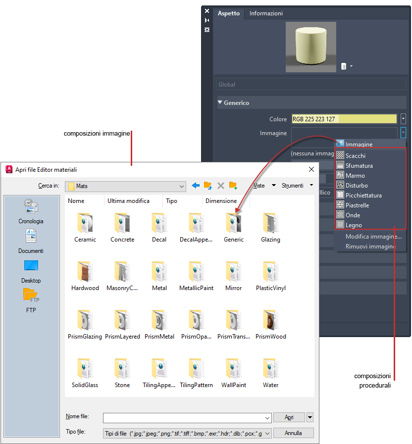

Esistono due tipi di composizioni: immagine e procedurale.
Utilizzare un'immagine per rappresentare una composizione. È possibile, ad esempio, utilizzare un'immagine di legno, conglomerato in calcestruzzo, metallo, moquette o vimini.
È possibile modificare la scala della composizione e altre proprietà per personalizzarla in base al proprio modello.
Il prodotto fornisce una libreria di immagini utilizzabili con le composizioni. È possibile, inoltre, aggiungere composizioni proprie utilizzando i tipi di file di seguito indicati:
Utilizzare una composizione procedurale generata da un algoritmo matematico per rappresentare composizioni ripetitive, ad esempio piastrelle o legno. È possibile regolare le proprietà della composizione per ottenere l'effetto desiderato. È possibile, ad esempio, regolare le dimensioni delle piastrelle e la spaziatura della malta per un materiale in mattoni o la spaziatura della grana in un materiale in legno.
I tipi di impostazioni per una composizione procedurale variano. È possibile nidificarli per aggiungere profondità e complessità al materiale.
