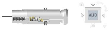

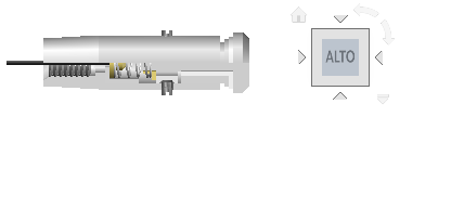

Quando si visualizza un modello da una delle viste faccia, accanto al ViewCube vengono visualizzate altri due pulsanti di frecce di rotazione. Utilizzare le frecce di rotazione per ruotare la vista corrente di 90 gradi in senso orario o antiorario rispetto al centro della vista.
Quando il ViewCube è attivo durante la visualizzazione di un modello da una delle viste faccia, vengono visualizzati quattro triangoli ortogonali accanto al ViewCube. Questi triangoli possono essere utilizzati per passare alla vista di una faccia adiacente.
