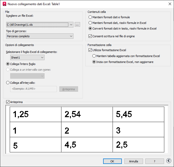

Collega i dati da un foglio di calcolo creato in Microsoft Excel ad una tabella inclusa nel disegno.
COLLDATI (comando) Trova
Vengono visualizzate le opzioni seguenti.
Consente di specificare il file e il percorso dal quale creare un collegamento dati.
Consente di selezionare un file XLS, XLSX o CSV Microsoft esistente da collegare al disegno. In fondo all'elenco a discesa, è possibile selezionare un nuovo file XLS, XLSX o CSV dal quale creare un collegamento dati.
Fare clic su [...] per selezionare un altro file Microsoft Excel nel computer.
Consente di determinare il percorso che verrà utilizzato per trovare il file specificato. Sono disponibili tre opzioni: Percorso completo, Percorso relativo e Nessun percorso.
Consente di specificare i dati del file Excel da collegare al disegno.
Visualizza i nomi di tutti i fogli inclusi nel file XLS, XLSX o CSV specificato. Le opzioni di collegamento specificate di seguito verranno applicate al foglio selezionato.
Collega l'intero foglio specificato del file Excel ad una tabella nel disegno.
Collega un intervallo di celle con nome già contenuto nel file Excel ad una tabella del disegno.
Se si fa clic sulla freccia vengono visualizzati gli intervalli con nome disponibili nel foglio di calcolo collegato.
Specifica un intervallo di celle nel file Excel da collegare ad una tabella del disegno.
Nella casella di testo, digitare l'intervallo di celle da collegare al disegno. Gli intervalli validi includono
Fare clic sul pulsante a destra della casella di testo per visualizzare l'anteprima dell'intervallo collegato.
Viene visualizzata un'anteprima della tabella con le opzioni applicate.
Visualizza ulteriori opzioni. Questo pulsante è disponibile quando si utilizza un file Excel esistente o se ne seleziona uno nuovo.
Le opzioni di questa casella determinano la modalità di importazione dei dati nel disegno dall'origine esterna.
Importa i dati con le formule e i formati di dati supportati collegati.
Importa i formati dei dati. I dati vengono calcolati in base alle formule di Excel.
Importa i dati di Microsoft Excel come testo con i dati calcolati dalle formule di Excel (formati di dati supportati non collegati).
Specifica che è possibile utilizzare il comando AGGIORNCOLLDATI per caricare le eventuali modifiche apportate ai dati collegati nel disegno nel foglio di calcolo esterno originale.
Fa sì che la formattazione specificata nel file XLS, XLSX o CSV originale sia importata nel disegno. Quando questa opzione non è selezionata, viene applicata la formattazione dello stile di tabella specificata nella finestra di dialogo Inserisci tabella.
Se questa opzione è selezionata, viene aggiornata l'intera formattazione modificata quando si utilizza il comando AGGIORNCOLLDATI.
Importa la formattazione specificata nel file XLS, XLSX o CSV originale nel disegno ma le eventuali modifiche apportate a tale formattazione non verranno incluse quando si utilizza il comando AGGIORNCOLLDATI.
