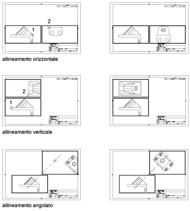

È possibile disporre gli elementi di un disegno allineando la vista di una finestra di layout con quella di un'altra finestra di layout.
Per gli allineamenti angolati, orizzontali e verticali, è possibile spostare le singole finestre di layout rispetto alle distanze definite dalla geometria dello spazio modello visualizzata.
Per regolare in maniera precisa le viste di un layout, è possibile creare una geometria di costruzione, utilizzare gli snap ad oggetto sugli oggetti dello spazio modello visualizzati nelle finestre di layout o utilizzare uno degli aiuti per il disegno disponibili nella barra di stato.
