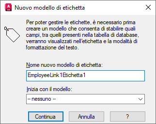

Prima di poter aggiungere etichette, è necessario creare modelli di etichetta. Questi modelli definiscono i campi di una tabella di database da cui viene generato il testo dell'etichetta.

Prima di utilizzare le etichette, è necessario creare un modello di etichetta che definisca i campi della tabella di database da visualizzare nell'etichetta e le opzioni di formattazione del testo dell'etichetta.
