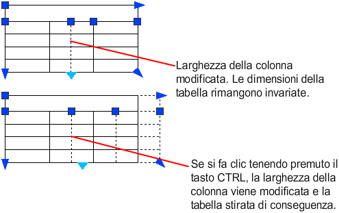

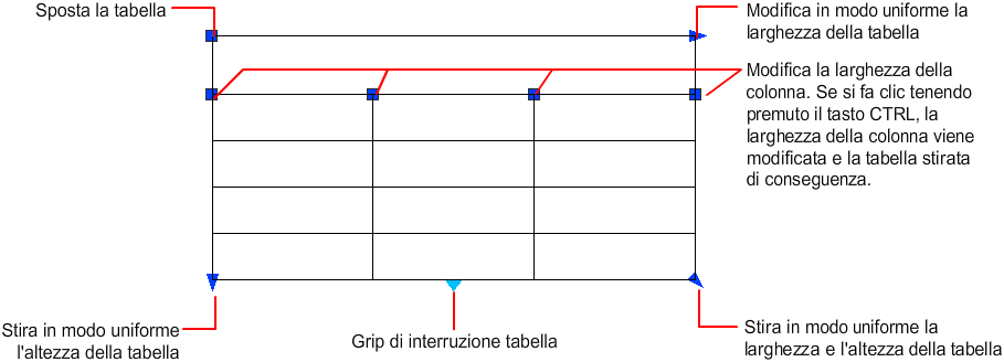

È possibile fare clic su una qualsiasi linea di griglia della tabella per selezionarla, quindi modificarla utilizzando la tavolozza Proprietà o i grip.
Quando si modifica l'altezza o la larghezza della tabella, viene modificata solo la riga o la colonna adiacente al grip selezionato. L'altezza e la larghezza della tabella rimangono inalterate. Per modificare le dimensioni della tabella proporzionalmente a quelle della riga o della colonna che si sta modificando, utilizzare un grip di colonna premendo CTRL.

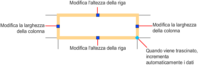

È possibile fare clic all'interno di una cella per selezionarla. I grip vengono visualizzati al centro dei bordi delle celle. Fare clic all'interno di un'altra cella per spostare su di essa la selezione. Trascinare i grip di una cella per aumentare o ridurre le dimensioni della cella stessa e delle relative colonne e righe.

È possibile suddividere in senso orizzontale una tabella contenente un numero elevato di righe in modo da ottenere una parte di tabella principale e parti secondarie. Selezionare la tabella e utilizzare la tavolozza Proprietà, sezione Interruzioni tabella, per abilitare le interruzioni di tabella. Le tabelle secondarie risultanti possono essere posizionate a destra, a sinistra o al di sotto della tabella principale. È inoltre possibile specificare la spaziatura e l'altezza massima per le parti di tabella. Impostando Posizioni manuali su Sì, è possibile trascinare le tabelle secondarie in posizioni diverse mediante i relativi grip. Sono disponibili anche alcune proprietà aggiuntive.
