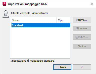

Crea, rinomina, modifica ed elimina le impostazioni di mappaggio per l'importazione o l'esportazione di dati DGN.
MAPDGN (comando)
Vengono visualizzate le opzioni seguenti:
Visualizza il nome di login dell'utente.
Elenca tutte le impostazioni di mappaggio. Se il nome dell'impostazione è troppo lungo per essere visualizzato interamente, verranno visualizzati dei puntini di sospensione (...) alla fine.
Consente di specificare il tipo di impostazione di mappaggio, ovvero importazione o esportazione.
Visualizza la descrizione dell'impostazione di mappaggio selezionata.
Visualizza la finestra di dialogo Nuova impostazione mappaggio, nella quale è possibile definire una nuova impostazione di mappaggio.
Avvia una modifica diretta dell'impostazione di mappaggio attualmente selezionata (modifica diretta nell'elenco).
Visualizza la finestra di dialogo Modifica impostazione di mappaggio DGN, nella quale è possibile modificare l'impostazione di mappaggio attualmente selezionata.
Elimina l'impostazione di mappaggio attualmente selezionata. In seguito all'eliminazione, viene selezionata l'impostazione di mappaggio che si trova immediatamente sotto a quella eliminata. Se non sono presenti impostazioni, viene selezionata quella immediatamente sopra.
