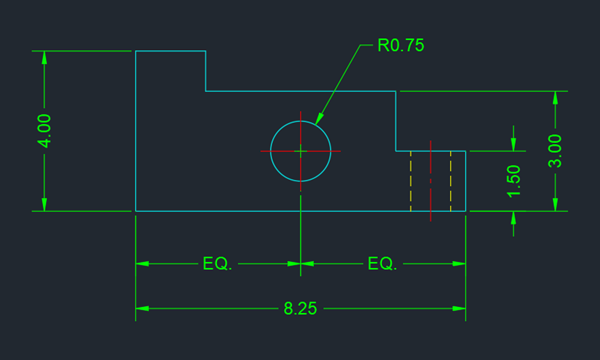

Durante il nostro esercizio apporteremo alcune modifiche a una parte lavorata semplice.

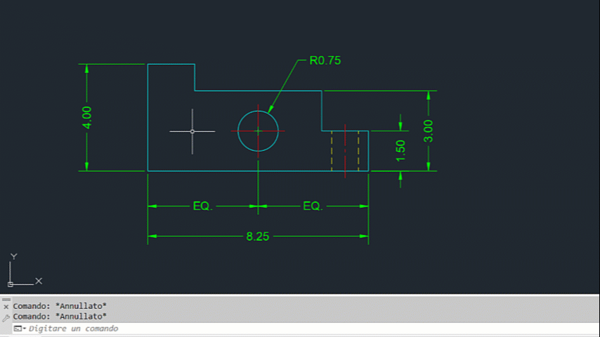

  1. Creare un disegno simile a quello mostrato qui sotto.

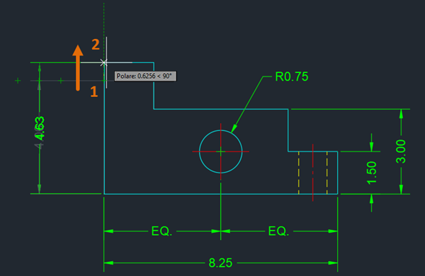

  2. Fare clic su scheda Inizio > gruppo Edita > Stira. Trova
    È inoltre possibile immettere STIRA alla riga di comando.

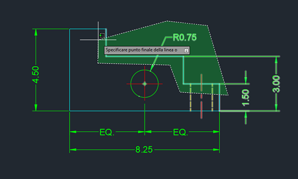

  3. Creare una finestra di selezione intersecante specificando due punti da destra a sinistra per selezionare la geometria da stirare.
    Nota: Per suggerimenti sulla selezione degli oggetti, vedere Hai provato: Finestra, intercettazione, lazo e molto altro.
    Un metodo di selezione intersecante consente di selezionare uno o più oggetti da stirare, ma soprattutto di racchiudere tutti i punti da riposizionare.
  4. Al messaggio di richiesta Specificare punto base, scegliere un punto di riferimento (1) e trascinare gli oggetti nella posizione desiderata (2).
    Nota: Per vincolare la direzione durante lo stiramento, è possibile tenere premuto il tasto MAIUSC per attivare temporaneamente la modalità orto oppure provare a combinare gli snap ad oggetto (se applicabile) con Orto (F8) o Puntamento polare (F10) e Puntamento snap ad oggetto (F11). Per ulteriori informazioni su questi argomenti, vedere i collegamenti disponibili alla fine di questo articolo.

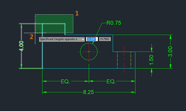

Man mano che i disegni prendono forma e si fanno più complessi, la selezione degli oggetti può diventare più impegnativa. Per selezionare gli oggetti in modo più preciso, è possibile utilizzare i metodi di selezione con poligono di intersezione o lazo mediante intersezione. Nell'esempio seguente, un poligono di intersezione è più efficace per selezionare la geometria desiderata evitando quella indesiderata. Avremmo potuto utilizzare anche una selezione con lazo mediante intersezione.
Suggerimento: Se per errore si selezionano oggetti da non modificare, tenere premuto il tasto MAIUSC e selezionare gli oggetti che si desidera rimuovere dalla selezione corrente.
È inoltre possibile eseguire più selezioni con un unico comando STIRA. È sufficiente continuare a utilizzare i metodi di selezione intersecante fino a includere tutti gli oggetti e i punti desiderati.

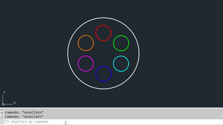

Come descritto in precedenza, i metodi di selezione intersecante consentono di selezionare gli oggetti da modificare e i punti da stirare. Quando si lavora con linee, polilinee o archi, questi punti sono facili da vedere e selezionare. Ma che cosa accade quando il comando STIRA viene applicato a un cerchio?
È possibile notare che sono selezionati cinque cerchi, ma solo due vengono modificati. Si tratta dei due cerchi i cui punti centrali sono racchiusi dalla selezione della finestra di intersezione.

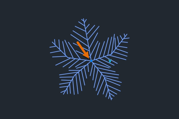

  4. Selezionare il blocco.
    Viene visualizzato il grip del punto di inserimento (il grip quadrato al centro dell'albero). È importante saperlo quando si utilizza il comando STIRA.

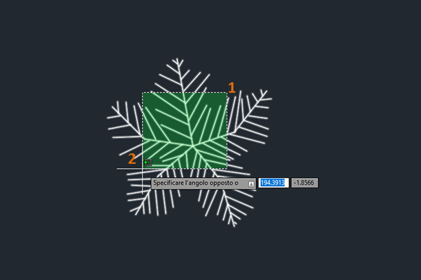

  6. Fare clic su scheda Inizio > gruppo Edita > Stira. Trova

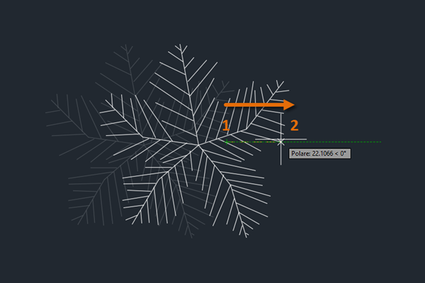

  7. Selezionare il blocco utilizzando una finestra di intersezione. Assicurarsi di includere nella selezione il punto di inserimento.
    Non è necessario che l'intera geometria del blocco sia racchiusa nella selezione intersecante.
  8. Specificare un punto base (1), quindi un secondo punto (2).
    Il blocco viene spostato senza che la geometria venga stirata.
    Nota: Gli altri oggetti con punti di inserimento (testo multilinea, xrif, serie, immagini, allegati PDF e così via) si comportano in modo simile. Gli oggetti sono interessati da un comando STIRA solo se il punto di inserimento è racchiuso dal metodo di selezione intersecante.

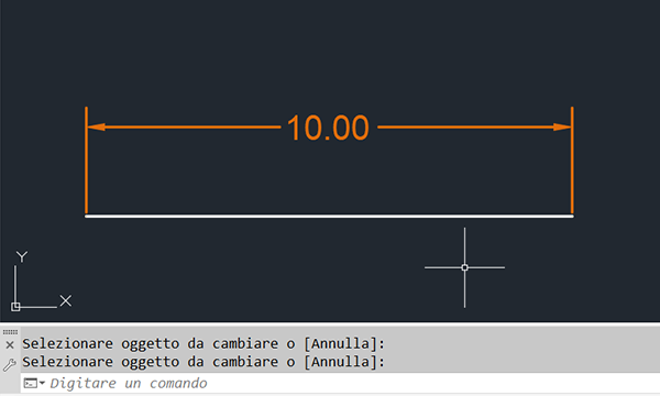

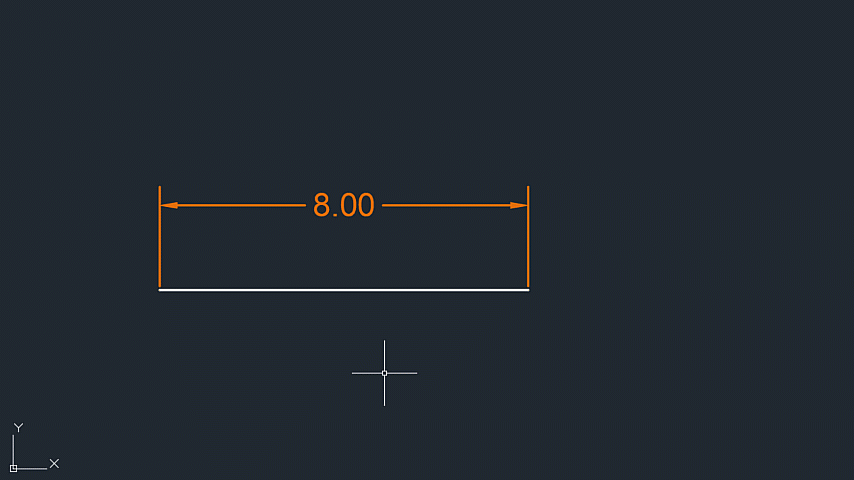

  1. Disegnare una linea o una polilinea lunga otto unità.
    È stata aggiunta una quota associativa per mostrare la lunghezza al variare della linea.

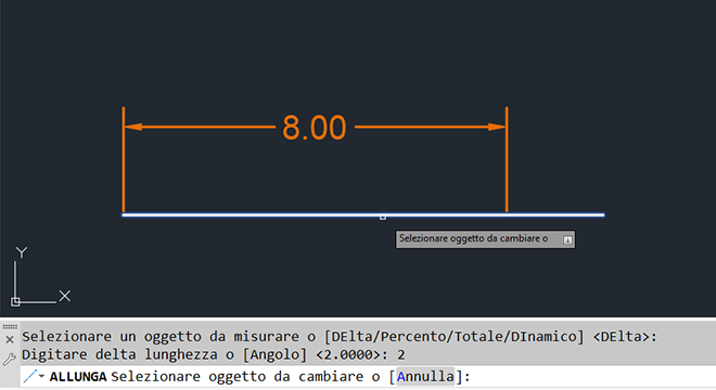

  2. Fare clic su scheda Inizio > gruppo Edita > Allunga. Trova
    In alternativa, alla riga di comando immettere ALLUNGA.
    Alla riga di comando è possibile selezionare un oggetto per trovarne la lunghezza corrente.

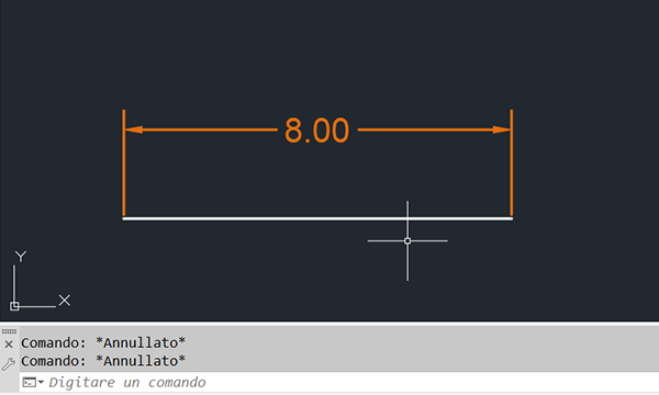

  3. Alla riga di comando, immettere DE o scegliere l'opzione Delta.
    Quando si utilizza il metodo Delta, si specifica di quanto modificare la lunghezza corrente.
  4. Immettere un valore delta pari a 2.
  5. Selezionare l'estremità finale della linea per definire la direzione dell'allungamento.
    Nota: Se la variabile di sistema COMMANDPREVIEW è impostata su 1, verrà visualizzata un'anteprima del risultato finale prima di selezionare la riga. Per ulteriori informazioni, vedere Hai provato: Anteprima del comando.
  6. (Facoltativo) Continuare a selezionare le linee che si desidera modificare di due unità.
  7. Premere INVIO per terminare il comando.

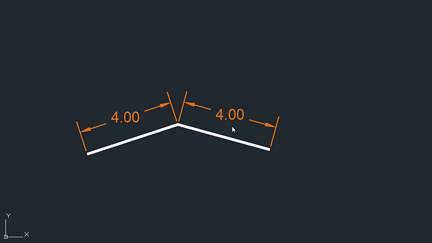

Il grip multifunzione di una polilinea offre un'opzione Stira vertice, ma un allungamento può essere ottenuto utilizzando lo snap ad oggetto Estensione.
