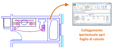

Ad esempio, in AutoCAD, è possibile aggiungere facilmente collegamenti ipertestuali a blocchi, o ad eventuali oggetti, che possono aprire e visualizzare uno qualsiasi dei seguenti elementi:
Come risultato si ottengono file di disegno più intelligenti e connessi, oltre al fatto che i file PDF generati da questi file di disegno mantengono i collegamenti ipertestuali inclusi.

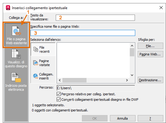

    Viene visualizzata la finestra di dialogo Inserisci collegamento ipertestuale.
    Nota: È possibile selezionare più oggetti a cui aggiungere collegamenti ipertestuali o di cui modificare quelli esistenti. Ogni oggetto rimane separato e a ciascuno di essi viene aggiunto un collegamento ipertestuale.
  4. Nella finestra di dialogo Inserisci collegamento ipertestuale, fare clic su File esistente o Pagina Web (1), immettere Autodesk nel campo Testo da visualizzare (2) e immettere https://www.autodesk.it nel campo Specifica nome file o pagina Web (3).
    Nota: Se si desidera visualizzare la destinazione del collegamento ipertestuale prima di aprire o modificare il collegamento ipertestuale, lasciare vuoto il campo Testo da visualizzare.
  5. Fare clic su OK.

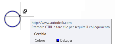

Ora, quando si posiziona il cursore sul cerchio, vengono visualizzati il cursore e la descrizione comando del collegamento ipertestuale. Premere CTRL e fare clic sull'oggetto per aprire il collegamento ipertestuale.
Nota: Se il contrassegno del cursore e la descrizione comando del collegamento ipertestuale non vengono visualizzati come nell'immagine precedente, utilizzare la procedura descritta nella sezione successiva per verificare che all'oggetto sia stato associato un collegamento ipertestuale. Se è stato associato un collegamento ipertestuale, assicurarsi che il contrassegno del cursore e la descrizione comando del collegamento ipertestuale siano attivati immettendo OPZIONICOLLIPERT alla riga di comando e immettendo Sì in risposta a "Visualizzare cursore collegamento ipertestuale, descrizioni e menu di scelta rapida?" .

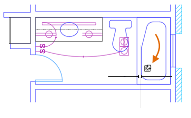

Un workflow tipico consiste nell'aggiungere un collegamento ipertestuale ad una definizione di blocco anziché dopo l'inserimento del blocco. A tale scopo, aprire il disegno di origine del blocco:
Selezionare uno o più oggetti nel blocco, qualunque siano gli oggetti che si desidera attivare al passaggio del cursore del mouse, e utilizzare il comando COLLIPERT. Ogni volta che si inserisce il blocco, il collegamento ipertestuale viene automaticamente incluso.
Ad esempio, quando si inserisce il blocco per questa vasca da bagno, il cursore del collegamento ipertestuale viene visualizzato come mostrato di seguito quando si sposta il cursore su di esso.

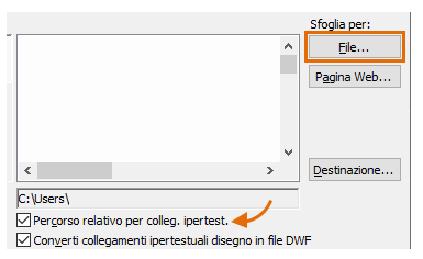

  2. Nella scheda Inserisci, gruppo Dati, fare clic su Collegamento ipertestuale e selezionare il rettangolo.
  3. Nella finestra di dialogo Inserisci collegamento ipertestuale, fare clic su File. Quindi, individuare un file.
    Nota: Se si sceglie di utilizzare un percorso relativo, il file risulterà più portatile.
  4. Fare clic su OK, quindi verificare il collegamento ipertestuale al file.

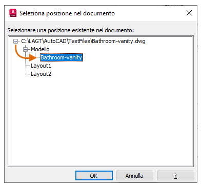

Collegamento ad una vista in un file DWG
Oltre ad aprire un file di disegno con un collegamento ipertestuale, è possibile specificare una vista salvata nel disegno. Innanzitutto, creare una vista salvata in uno dei disegni.
  1. Aprire un disegno esistente ed eseguire lo zoom di un'area all'interno dello spazio modello.
  2. Immettere VISTA alla riga di comando e in Gestione viste, fare clic su Nuovo.
  3. Nella finestra di dialogo Proprietà nuova vista / inquadratura, immettere un nome breve per la vista e fare clic su OK per chiudere ogni finestra di dialogo.
  4. Salvare il disegno.
Successivamente, verrà creato un collegamento ipertestuale a questa vista da un disegno diverso.
  1. Creare un nuovo disegno e una polilinea chiusa.
  2. Fare clic su Collegamento ipertestuale come prima e selezionare la polilinea.
  3. Nella finestra di dialogo Inserisci collegamento ipertestuale, fare clic su File e individuare il file appena salvato.
  4. Quindi, fare clic su Destinazione ed espandere la struttura come mostrato:
  5. Fare clic su OK per chiudere tutte le finestre di dialogo.
  6. Spostare il cursore sulla polilinea, quindi tenere premuto CTRL e fare clic.
    Il disegno specificato viene aperto nella vista salvata.
