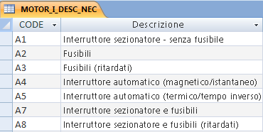

(c:ace_cb_anno2 nil “A1” “RATING1” 0 nil)
In questo esempio, "A1" è il codice che deve corrispondere ad un valore della tabella MOTOR_I_DESC (per "Disconnect switch - non-fused") e "RATING1" è l'attributo sul simbolo del sezionatore inserito che deve ricevere il valore calcolato finale espresso in ampere.

Quando un componente presenta più valori calcolati, ad esempio un sezionatore con fusibili, i due attributi RATING per il componente vengono delimitati da un punto e virgola, come illustrato in questo esempio:
(c:ace_cb_anno2 nil “A7” “RATING1;RATING2” nil 0)
Nella colonna RATING della tabella MOTOR_I_MAP sono contenuti i valori corrispondenti delimitati da un punto e virgola.
