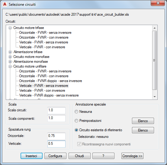

  6. Fare clic su scheda Schemagruppo Inserisci componentielenco a discesa Generatore di circuitiGeneratore di circuiti. Trova
  7. Viene visualizzata la finestra di dialogo Selezione circuiti.
  8. Selezionare Circuito motore trifase: Orizzontale - FVNR - senza inversore.
  9. Selezionare Circuito esistente di riferimento.
  10. Selezionare il pulsante Elenco.
    Viene visualizzata la finestra di dialogo Circuiti esistenti.
  11. Selezionare il circuito di controllo motore unifilare inserito nel disegno One-Line.dwg, MOT1.
  12. Fare clic su OK.
  13. Deselezionare la casella di controllo Ricontrassegna nuovi componenti
    affinché Generatore di circuiti utilizzi i contrassegni del circuito unifilare per i componenti con valori di codice del blocco di marcatura corrispondenti.
  14. Selezionare Configura.
  15. Selezionare un punto di inserimento sul bus per il nuovo circuito.

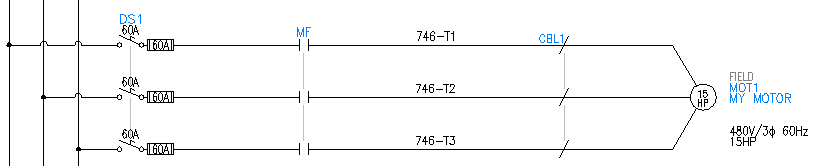

  17. Fare clic per inserire tutti gli elementi del circuito.
  18. Fare clic su Chiudi.
Il circuito viene inserito e vengono applicati i valori dei componenti del circuito unifilare. Il simbolo motore riceve lo stesso valore di catalogo e lo stesso valore di rating dei cavalli vapore. L'interruttore sezionatore principale riceve gli stessi valori di rating per l'interruttore e i fusibili. Il simbolo motore riceve i valori modificati sul circuito unifilare dopo il relativo inserimento.
