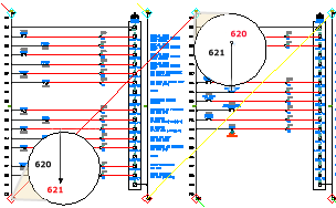

Consente di aggiornare i segnali di origine o destinazione singolarmente, a livello di disegno o a livello di progetto. È possibile aggiornare le informazioni dei riferimenti incrociati per due tipi di simboli di riferimenti incrociati:
Aggiorna riferimenti incrociati origine/destinazione |
Aggiorna l'annotazione del riferimento incrociato di origine/destinazione su ogni simbolo di freccia di partenza e arrivo della rete di fili. |
Aggiorna contrassegni numeri fili origine/destinazione |
Mette in corrispondenza i contrassegni dei numeri dei fili di arrivo con i numeri dei fili di partenza per ogni coppia di segnali dei fili. |
Impostare il formato di riferimento incrociato desiderato nella sezione Formato di riferimento incrociato della finestra di dialogo Proprietà disegno
Riferimento incrociato. Ne è previsto uno per disegno.
Aggiorna simboli autonomi riferimenti incrociati |
Aggiorna l'annotazione del riferimento incrociato tra coppie di simboli autonomi di riferimenti incrociati. Si tratta di simboli di segnali di numero di filo, ma senza un attributo WIRENO e non si collegano ai fili. Possono essere mobili. |
