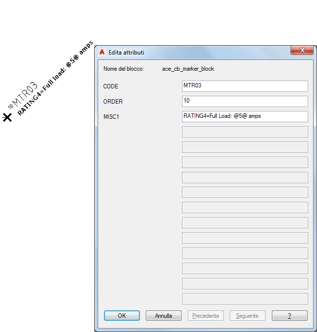

L'impostazione/annotazione motore deve essere contrassegnata in modo che venga eseguita molto presto. A questo scopo, impostare il valore ORDER su un numero basso o su 0. Se, ad esempio, per determinare la dimensione dell'interruttore automatico del sezionatore principale viene utilizzato il valore degli ampere del motore a pieno carico, questi dati devono trovarsi in memoria prima che venga elaborato il blocco marcatura del dispositivo sezionatore principale.
Gli elementi del primo sottoelenco dell'elenco "#data" vengono memorizzati nell'ordine specificato di seguito. I valori relativi al motore vengono memorizzati nei primi otto elementi. Per un elenco completo di elementi, vedere la documentazione API.
È possibile associare questi valori agli attributi di un componente in due modi.
