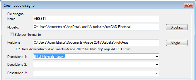

Creazione di un disegno
Nome: AEGS11
Descrizione 1: Rapporto Distinta materiali
Un set di modelli (file *.dwt) installati con Set di strumenti AutoCAD Electrical contiene impostazioni per diversi tipi di disegni, ad esempio acad.dwt e ACAD_ELECTRICAL.dwt.
È possibile creare i propri modelli o utilizzare qualunque disegno come modello. È possibile salvare un disegno come file modello in qualsiasi fase del processo di completamento. Quando si utilizza un disegno come modello, le relative impostazioni vengono utilizzate nel nuovo disegno. Le modifiche apportate ad un disegno basato su un modello non incidono sul file modello.
Set di strumenti AutoCAD Electrical supporta completamente l'uso dei file modello AutoCAD. Per rendere compatibile un disegno di AutoCAD con Set di strumenti AutoCAD Electrical, selezionare un comando di Set di strumenti AutoCAD Electrical per modificare il disegno.
