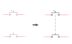

Informazioni sulla connessione dei componenti correlati con linee di collegamento tratteggiate
Collega i componenti correlati selezionati con una linea tratteggiata.
Gli attributi TAG, descrizione e riferimenti incrociati dei componenti a partire dal secondo fino all'ultimo, selezionati per il collegamento, diventano invisibili. Il comando Scopri attributo attiva nuovamente la visibilità degli attributi selezionati. Per poter essere collegati, i componenti devono avere gli attributi X?LINK.
