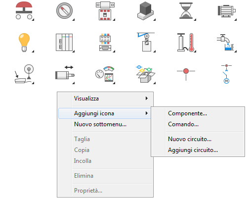

  4. Nella finestra di dialogo Autocomposizione Menu icone, selezionare Aggiungi Componente per aggiungere una nuova icona al menu.
    Nota: È anche possibile fare clic con il pulsante destro del mouse in un'area vuota e selezionare Aggiungi icona Componente.

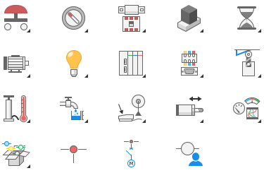

Aggiunta di una pagina del menu icone
È possibile aggiungere nuove pagine di menu al menu icone di Set di strumenti AutoCAD Electrical e inserire al loro interno simboli personalizzati. Ciascuna nuova pagina può contenere selezioni di icone che si sovrappongono alle nuove pagine di menu. Dopo aver fatto clic su OK, verranno aggiunte l'icona di attivazione e la nuova pagina di sottomenu.
  1. Nella finestra di dialogo Autocomposizione Menu icone, selezionare Aggiungi Nuovo sottomenu per aggiungere una nuova icona al menu.
    Nota: È anche possibile fare clic con il pulsante destro del mouse in un'area vuota e selezionare Nuovo sottomenu.

  1. Nella finestra di dialogo Autocomposizione Menu icone, fare clic su Aggiungi Comando.
    Nota: È anche possibile fare clic con il pulsante destro del mouse in un'area vuota e selezionare Aggiungi icona Comando.

  1. Nella finestra di dialogo Autocomposizione Menu icone, fare clic su Aggiungi Aggiungi circuito.
    Nota: È anche possibile fare clic con il pulsante destro del mouse in un'area vuota e selezionare Aggiungi icona Aggiungi circuito.
