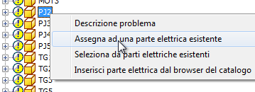

  1. Fare clic con il pulsante destro del mouse su PJ2 e selezionare Assegna ad una parte elettrica esistente.
    Con riferimento al disegno di Set di strumenti AutoCAD Electrical, PJ2 è l'IndicRif specificato per il connettore che si connette al motore MOT2, il motore di regolazione orizzontale.
