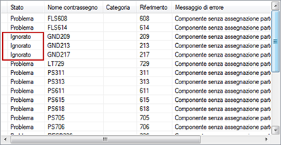

Utilizzare questo strumento per identificare e correggere alcuni tipi di problemi relativi a componenti e fili. Il rapporto include i seguenti tipi di problemi:
Con questo rapporto è possibile:
Ci sono alcuni fattori da prendere in considerazione per gli errori contrassegnati come Ignorato:

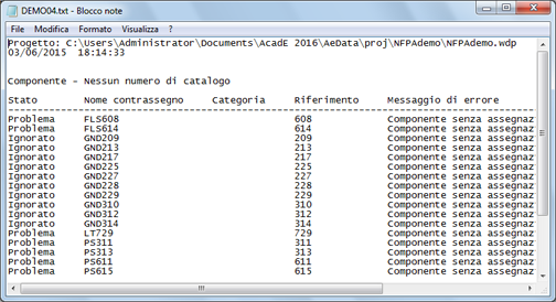

Viene creato un file di registro degli errori per ogni progetto, indipendentemente dalla scelta di visualizzare o meno la finestra di dialogo di avviso in tempo reale. Il file di registro è denominato <nome_progetto>_error.loge viene salvato nella cartella Utente.
