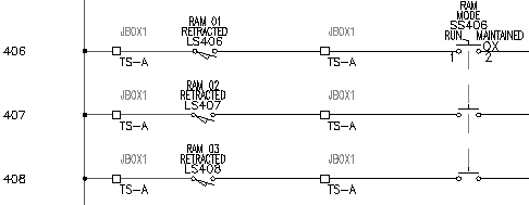

Utilizzo dello strumento Scambia blocco per scambiare un componente con un altro.
Scambio di interruttori mantenendo le connessioni di fili
. Trova
Opzione A: Scambia un blocco - a livello di disegno
Seleziona un nuovo blocco dal menu icona
Mantieni vecchia scala blocco
Riassegna contrassegno automaticamente se lo scambio principale causa una modifica di FAMILY
Mappatura attributo: Utilizza gli stessi nomi attributo (default)
Fare clic su OK.
Selezionare il tipo di componente da scambiare: Selezionare l'interruttore di fine corsa, LS406

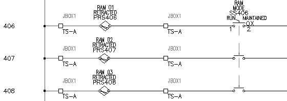

Il simbolo dell'interruttore di fine corsa scompare e viene inserito quello dell'interruttore di prossimità. Tutte le annotazioni di testo esistenti vengono trasferite ai nuovi simboli e i fili vengono riconnessi.
