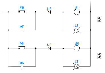

Poiché Generatore di circuiti crea il circuito dinamicamente, ciascun componente riceve un contrassegno. Per ricevere lo stesso contrassegno componente dell'elemento principale, un contatto secondario deve essere ad esso collegato.
Se i componenti principale e secondario hanno lo stesso valore di contrassegno di default, vengono collegati automaticamente da Generatore di circuiti. La bobina dell'avviamento del motore e i contatti ausiliari, ad esempio, hanno entrambi il valore di default "M".

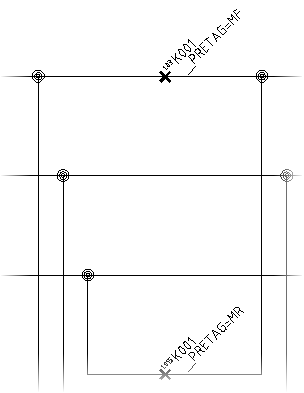

All'interno del circuito generale possono essere presenti più relazioni principale/secondario con lo stesso contrassegno di default. Il circuito generale include il modello di circuito principale ed eventuali modelli di circuito nidificati o con diramazioni. Un avviamento motore invertibile, ad esempio, presenta due bobine di avviamento: di avanzamento e di inversione. Ogni bobina principale deve essere collegata ai contatti di alimentazione e ausiliari secondari corretti ma potrebbero tutti avere lo stesso valore di contrassegno di default "M". Per eseguire collegamenti principale/secondario corretti, attenersi alla procedura seguente.
Quando Generatore di circuiti inserisce il circuito nidificato contenente i contatti secondari, mette in corrispondenza questi valori di contrassegno predefiniti con la bobina principale corretta.
