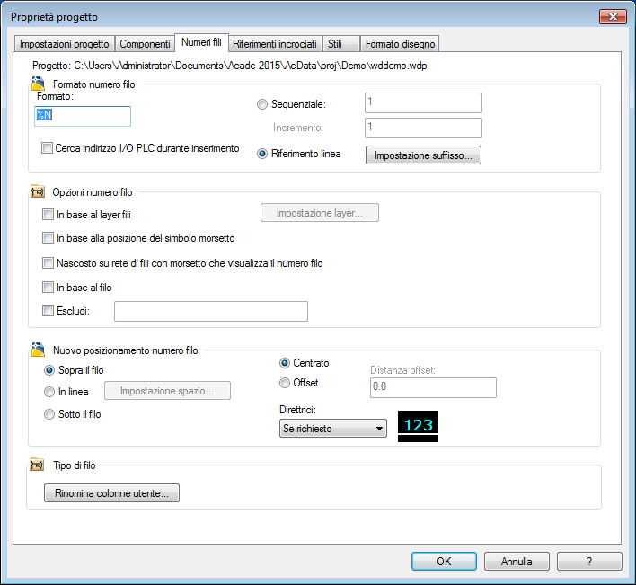

Utilizzare la finestra di dialogo Proprietà progetto per definire le impostazioni quando si crea un progetto. È quindi possibile utilizzare le impostazioni per i nuovi progetti o aggiungere impostazioni al progetto. In questa finestra, le icone indicano se i valori definiti vengono applicati alle impostazioni del progetto o alle configurazioni di default del disegno.
Proprietà salvate nel file di progetto come impostazioni di default del disegno. Queste proprietà hanno proprietà corrispondenti nel disegno che controllano la funzionalità di quest'ultimo.
Proprietà salvate nel file di progetto come impostazioni del progetto. Queste proprietà non hanno proprietà corrispondenti nel disegno e controllano la funzionalità dell'intero progetto.
Utilizzare la finestra di dialogo Proprietà disegno per definire le impostazioni relative ad un nuovo disegno o ad un disegno selezionato. Tali impostazioni sostituiscono le proprietà del progetto impostate nella finestra di dialogo Proprietà progetto. Se il disegno fa parte di un progetto, il nome di quest'ultimo viene visualizzato nella finestra di dialogo. In caso contrario, viene visualizzato del testo che indica che il disegno non fa parte di un progetto e vengono disabilitati i campi di modifica correlati al disegno salvati nel file .wdp.
È possibile specificare le impostazioni relative alle configurazioni di default del progetto o del disegno, i componenti, i numeri dei fili, i riferimenti incrociati, gli stili e il formato del disegno mediante le finestre di dialogo Proprietà progetto o Proprietà disegno. Nella sezione seguente viene fornita una panoramica delle opzioni disponibili per ogni scheda.

Numerazione dei fili
Utilizzare questa scheda per:
- Impostare il formato del numero del filo.
- Passare dai numeri di filo sequenziali a quelli basati sui riferimenti linea e viceversa.
- Impostare le opzioni dei numeri dei fili, ad esempio i numeri nascosti, quelli esclusi o la visualizzazione di un numero per filo.
- Impostare le opzioni del layer del numero del filo.
- Definire il posizionamento del numero del filo: al di sopra, al di sotto o in linea.
- Definire le direttrici del numero del filo.
