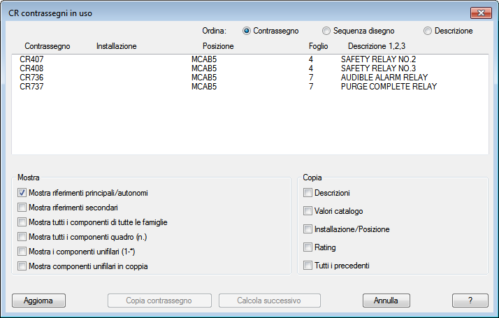

Visualizza un elenco di tutti i contrassegni trovati nei componenti dello schema relativo al progetto.
Voce di comando:
AECOMPONENT
Selezionare il tipo di componente da inserire e specificare il punto di inserimento nel disegno. Nella finestra di dialogo Inserisci/Modifica componente, fare clic su Contrassegni utilizzati: schema.
Voce di comando:
AEEDITCOMPONENT
Selezionare il componente da modificare. Nella finestra di dialogo Inserisci/Modifica componente, fare clic su Contrassegni utilizzati: schema.
Ordina l'elenco per contrassegno componente, sequenza disegno o descrizione.
Mostra riferimenti principali/autonomi |
Mostra tutti i componenti principali per i codici famiglia correlati nel progetto. (Default) |
Mostra riferimenti secondari |
Mostra gli elementi secondari insieme a quelli principali per i codici famiglia correlati nel progetto. |
Mostra tutti i componenti di tutte le famiglie |
Mostra i dispositivi di tutte le famiglie del progetto. |
Mostra tutti i componenti quadro |
Visualizza tutti i componenti del quadro. |
Mostra tutti i componenti unifilari |
Mostra tutti i componenti unifilari per i codici famiglia correlati nel progetto. |
Mostra componenti unifilari in coppia |
Descrizioni |
Applica i valori della descrizione dal componente selezionato al componente modificato. |
Valori di catalogo |
Applica i valori del catalogo dal componente selezionato al componente modificato. Include produttore, catalogo, macrocodice e tutti i valori di catalogo multipli. |
Installazione/Posizione |
Applica i valori di installazione e posizione dal componente selezionato al componente modificato. |
Rating |
Applica valori RATING1-12 dal componente selezionato al componente modificato. |
Tutti i precedenti |
Applica i valori dal componente selezionato, solo nelle categorie elencate, al componente modificato. |
Aggiorna l'elenco con la versione più recente dei dati nel progetto.
Applica il contrassegno selezionato al componente modificato.
Fornisce il successivo contrassegno disponibile (numero di riferimento linea o sequenza) per il tipo di dispositivo selezionato nella finestra di dialogo.
