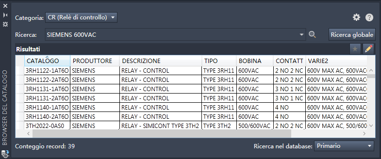

Ad esempio, quando si fa clic su Cerca per una bobina di commutazione senza un valore di catalogo, si desidera che il Browser del catalogo cerchi i numeri di parte Siemens per i relè a "600VAC". Modificare il file del database di catalogo, quindi selezionare la tabella _LISTBOX_DEF. Inserire un record con questi valori nei campo:
La volta successiva che il Browser del catalogo utilizza la tabella _LISTBOX_DEF per una bobina di commutazione, viene visualizzata la finestra di dialogo con la ricerca preimpostata ed eseguita.
