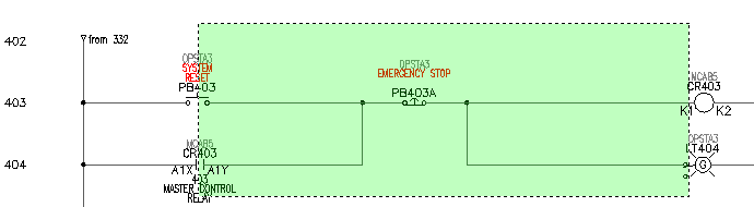

Selezionare Oggetti:
Racchiudere i fili in un riquadro di selezione da sinistra a destra come mostrato e premere INVIO
Prima di premere INVIO, i fili vengono visualizzati come linee tratteggiate ad indicare che sono stati selezionati. Dopo aver premuto INVIO, le linee vengono visualizzate in rosso ad indicare che sono state spostate nel layer di fili RED_18AWG.
