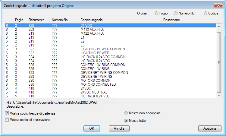

Selezionare estremità filo per Destinazione:
Selezionare l'estremità superiore del filo con carico sullo schema a sinistra del disegno in corrispondenza del riferimento linea 402 (2)
Codice: 24 VCC
Stile di freccia segnale: 1
Fare clic su OK + Aggiorna partenza.
I riferimenti incrociati del segnale vengono inseriti nel disegno al di sopra del filo con carico.

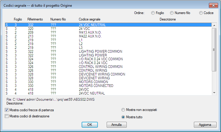

Selezionare estremità filo per Origine:
Selezionare la parte inferiore del filo neutro in corrispondenza del riferimento linea 332 (3)
Codice: 24 VCC NEUTRO
Fare clic su OK.

. Trova
. Trova

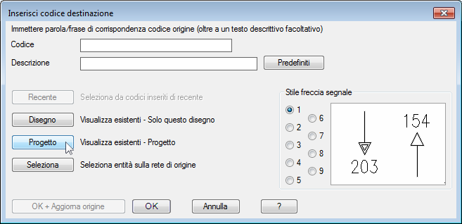

Selezionare la parte superiore del filo neutro in corrispondenza del riferimento linea 402 (4)
