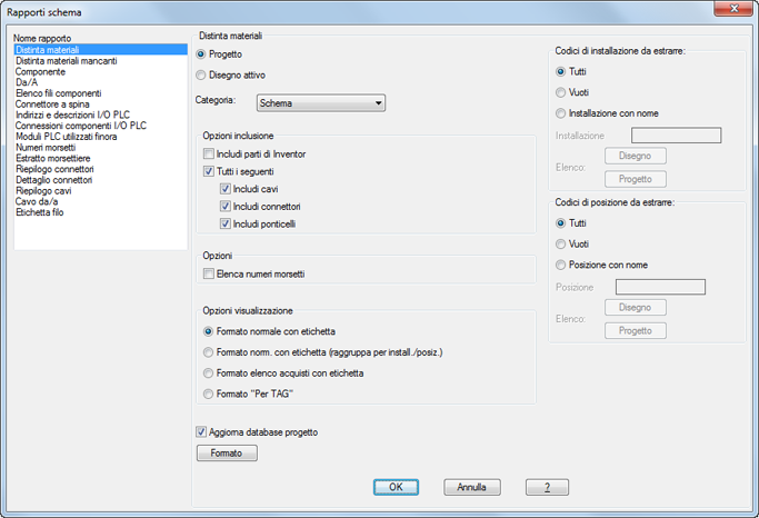

Finestra di dialogo Rapporti schema
Genera un rapporto estraendo le informazioni dai componenti dello schema e dal cablaggio.
Trova
Immissione comando: AESCHEMATICREPORT
Elenco di opzioni
Vengono visualizzate le seguenti opzioni.
Nota: Le opzioni variano in base al nome di rapporto selezionato.
Nome rapporto
Specifica il rapporto da eseguire.
Ambito del rapporto
Specificare se elaborare il progetto, il disegno attivo o gli oggetti selezionati. Se il progetto è stato selezionato, in alcuni rapporti viene visualizzata un'opzione per la selezione dei disegni da elaborare.
Categoria
Per default, il rapporto estrae i componenti dello schema. Selezionare un'altra Categoria per eseguire il rapporto per componenti unifilari, derivazione da bus unifilare, idraulici, pneumatici, P&ID o definiti dall'utente. Ciascuno di questi componenti viene identificato da un valore di attributo TIPOWD univoco.
Codici di installazione da estrarre
Filtra le informazioni estratte per il rapporto in base ai valori di installazione.
Tutti
Estrae tutti i componenti, indipendentemente dal valore di installazione.
Vuoti
Estrae solo i componenti che non hanno un valore di installazione.
Installazione con nome
Estrae solo i componenti che hanno un valore di installazione corrispondente al valore immesso nella casella. Sono supportati i caratteri jolly.
  • Disegno. Selezionare uno o più valori di installazione da un elenco di valori utilizzati nel disegno attivo.
    Nota: Se l'opzione Includi parti di Inventor di Distinta materiali è selezionata, l'opzione Disegno è disattivata.
  • Progetto. Selezionare uno o più valori di installazione da un elenco di valori utilizzati nel progetto.
Codici di posizione da estrarre
Filtra le informazioni estratte per il rapporto in base ai valori di posizione.
Tutti
Estrae tutti i componenti, indipendentemente dal valore di posizione.
Vuoti
Estrae solo i componenti che non hanno un valore di posizione.
Posizione con nome
Estrae solo i componenti che hanno un valore di posizione corrispondente al valore immesso nella casella. Sono supportati i caratteri jolly.
  • Disegno. Selezionare uno o più valori di posizione da un elenco di valori utilizzati nel disegno attivo.
  • Progetto. Selezionare uno o più valori di posizione da un elenco di valori utilizzati nel progetto.
Aggiorna database progetto
Consente di specificare di aggiornare il database di progetto con le ultime informazioni sul disegno.
Elenco
Visualizza un elenco dei disegni che apparentemente sono stati modificati dopo l'ultimo aggiornamento della tabella di connessione dei fili. Utilizzare questo elenco per decidere se aggiornare la tabella di connessione dei fili.
Aggiorna tabella di connessione fili
Specifica di aggiornare la tabella di connessione dei fili con le ultime informazioni sui fili.
Formato
Apre una finestra di dialogo in cui è possibile selezionare un file di formato (.set). Utilizzare un file di formato per predefinire i campi da includere, l'ordine dei campi e altre informazioni.
Solo Rapporto distinta materiali
Opzioni inclusione
Se il progetto è collegato ad un assemblaggio di Inventor, questa casella di controllo è attivata. Specifica di includere nel rapporto le parti elettriche dell'assemblaggio di Inventor collegato. I dispositivi collegati rappresentati sia in un disegno di Set di strumenti AutoCAD Electrical sia nell'assemblaggio di Inventor non vengono duplicati nel rapporto.
Tutti i seguenti
Specifica di includere informazioni su cavi, connettori e ponticelli nel rapporto. Utilizzare le singole caselle di controllo per includere o escludere una qualsiasi di queste opzioni.
Opzioni
Elenca numeri morsetti
Elenca ogni singolo morsetto nel formato ID morsettiera:numero di morsetto. In caso contrario, i morsetti della stessa morsettiera vengono combinati in una singola voce con una quantità.
Opzioni visualizzazione
Formato normale con etichetta
Combina e raggruppa sotto la stessa etichetta i componenti che presentano le stesse informazioni di catalogo. Gli elementi di assemblaggio secondario e i valori di catalogo multiplo vengono inclusi nel rapporto come singole voci di riga direttamente successive all'elemento di catalogo principale.
Formato norm. con etichetta (raggruppa per install./posiz.)
Combina e raggruppa sotto la stessa etichetta i componenti che presentano gli stessi valori di catalogo, installazione e posizione. Gli elementi di assemblaggio secondario e i valori di catalogo multiplo vengono inclusi nel rapporto come singole voci di riga direttamente successive all'elemento di catalogo principale.
Formato elenco acquisti con etichetta
Ogni valore di catalogo viene incluso nel rapporto e raggruppato sotto una singola voce di riga. Gli elementi di assemblaggio secondario e i valori di catalogo multipli vengono inclusi nel rapporto come voci di riga separate.
Formato Per TAG
Tutte le istanze di un determinato contrassegno componente o contrassegno morsetto o vengono incluse nel rapporto come una singola voce di riga.
Solo rapporto componenti
Opzioni
Includi componenti
Specifica di includere informazioni sui componenti dello schema nel rapporto.
Includi marcature cavo
Specifica di includere informazioni sui cavi nel rapporto.
Includi connettori
Specifica di includere informazioni sui connettori nel rapporto.
Includi secondari dei precedenti
Specifica di includere informazioni sui simboli di componenti secondari nel rapporto.
Solo Rapporto elenco fili componenti
Opzioni
Includi morsetti autonomi
Specifica di includere informazioni sui morsetti nel rapporto.
Includi connettori spina/presa
