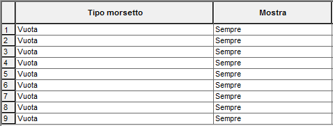

      Per default, durante la creazione di un modulo PLC, nell'Editor file database PLC è elencato un numero di tipi di morsetti a campo vuoto equivalente al numero di morsetti definito nella finestra di dialogo Nuovo modulo.
    • Punti indirizzabili: 8
  5. Fare clic su OK.
    Si dispone ora di un nuovo modulo vuoto con nove morsetti e otto punti di I/O indirizzabili. A questo punto è necessario definire alcune informazioni per ciascun morsetto nel modulo. Le più importanti sono rappresentate dai simboli necessari a Set di strumenti AutoCAD Electrical per generare il modulo. In genere il simbolo più in alto del modulo è leggermente diverso dagli altri e può contenere alcune informazioni di base che devono ricorrere solo una volta nel simbolo finale.

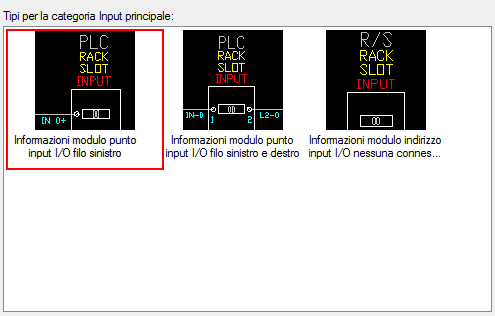

  1. Nella finestra di dialogo Editor file database PLC, fare clic con il pulsante destro del mouse su Tipi di morsetto e scegliere Modifica morsetto dal menu di scelta rapida.
    Viene visualizzata la finestra di dialogo Seleziona informazioni morsetto. Sono disponibili tre categorie di simboli top: Input principale, Output principale e Intestazione terminale principale. Input principale e Output principale sono morsetti indirizzabili, mentre la categoria Intestazione terminale principale consiste in morsetti non indirizzabili.
  2. Nella finestra di dialogo Seleziona informazioni morsetto, selezionare Input principale.
    I morsetti disponibili relativi alla categoria vengono visualizzati insieme ai morsetti utilizzati di recente. Ogni morsetto visualizzato è leggermente diverso. È possibile che esista di un morsetto per la connessione dei fili di input o morsetti sia per l'input che per l'output o che non sia disponibile alcuna connessione.
  3. Scegliere di utilizzare il filo sinistro del punto I/O di input, per le informazioni sul modulo selezionando l'immagine, quindi fare clic su OK.
    Il morsetto selezionato viene assegnato a Tipo di terminale nella finestra di dialogo Editor file database PLC. Set di strumenti AutoCAD Electrical esamina il blocco per verificare quali attributi entrano al momento dell'inserimento del blocco. Alcuni vengono visualizzati con i valori predefiniti che possono essere sovrascritti. È possibile vedere questi valori predefiniti nella griglia sotto all'elenco dei tipi di morsetti.

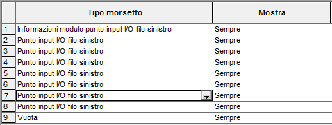

  4. Nella finestra di dialogo Editor file database PLC, selezionare i sette morsetti successivi, fare clic con il pulsante destro del mouse e scegliere Modifica morsetto.
    Nota: È possibile selezionare campi multipli per eseguire la modifica, trascinando il mouse su campi contigui o tenendo premuto il tasto Control durante la selezione di campi non contigui.
  5. Nella finestra di dialogo Seleziona informazioni morsetto, selezionare la categoria Input ed osservare i morsetti disponibili.
  6. Selezionare il morsetto Filo punto di I/O input sinistra e fare clic su OK.
    I sette morsetti vengono tutti assegnati contemporaneamente.
  7. Nella finestra di dialogo Editor file database PLC, fare clic con il pulsante destro del mouse sull'ultimo morsetto e scegliere Modifica morsetto.
  8. Nella finestra di dialogo Seleziona informazioni morsetto, selezionare la categoria Morsetto.
  9. Fare clic sul morsetto destro del filo del punto e fare clic su OK.
In alternativa alla finestra di dialogo Seleziona informazioni morsetto, è possibile utilizzare l'elenco a discesa dei tipi di morsetti predefinito. Fare clic sulla freccia relativo al Tipo di terminale ed effettuare la selezione dall'elenco di tipi di morsetti disponibili.
