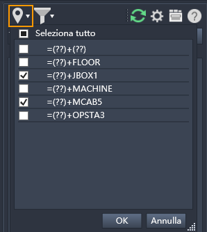

Come filtrare i componenti in base alla posizione e all'installazione nella scheda Vista posizione
Filtrare i componenti nella vista struttura del componente sulla base dei valori di posizione e installazione.
  1. Fare clic su scheda Progettogruppo Strumenti di progettoGestione. Trova
  2. In Gestione progetti, fare clic sulla scheda Vista posizione.
  3. Nella Vista posizione, fare clic su Filtra per installazione e posizione .
  4. Deselezionare Seleziona tutto e selezionare i valori da visualizzare nella vista struttura del componente.
    Nota: Se il progetto di Set di strumenti AutoCAD Electrical non è collegato a un progetto di Inventor, i pulsanti della Vista posizione non corrispondono a quelli mostrati nell'immagine.
  5. Fare clic su OK.
