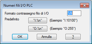

Viene visualizzata la finestra di dialogo Numeri fili I/O PLC.

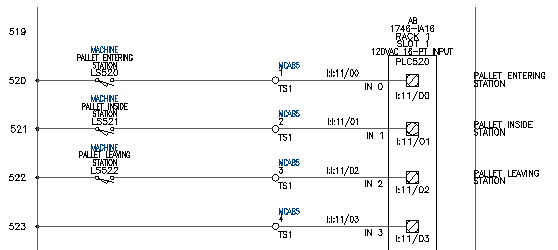

Il formato di default è %N, il numero di indirizzo. Il numero di filo è identico al relativo numero di indirizzo I/O connesso.
In tal modo verrà aggiunto un prefisso "I" a ciascun numero di filo collegato al modulo di input.

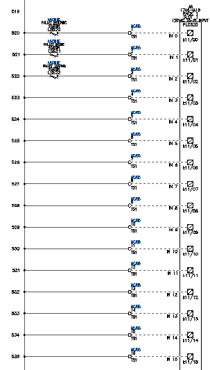

Selezionare il modulo I/O da elaborare: Selezionare un punto qualsiasi nel modulo PLC
Selezionare oggetti: Selezionare tutti i fili connessi da elaborare, quindi fare clic con il pulsante destro del mouse
I numeri dei fili vengono inseriti con il formato specificato. Se alcuni punti di I/O causano un corto circuito in altri punti di I/O, il numero di filo dell'ultimo punto prevale per la rete di fili comune.
