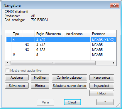

  4. Ingrandire la parte superiore sinistra della prima colonna del diagramma Ladder.
  5. Fare clic su scheda Progettogruppo Altri strumentielenco a discesa NavigatoreNavigatore. Trova
  6. Fare clic in un punto qualsiasi della bobina di commutazione CR407.
    Nella finestra di dialogo Naviga verranno visualizzate tutte le istanze di CR407.

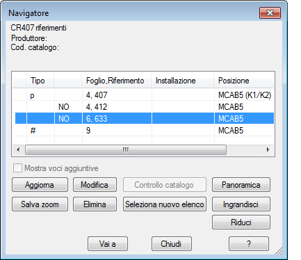

  7. Selezionare il riferimento nel foglio 6.
  8. Fare clic su Vai a.
    Viene effettuata la navigazione fino all'istanza di CR407 nel foglio 6, che viene visualizzata nel disegno accanto alla finestra di dialogo Naviga.
