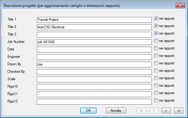

  7. In Gestione progetti, fare clic con il pulsante destro del mouse sul nome del progetto e selezionare Descrizioni.
    Le etichette corrispondono ai valori del file WDL.
