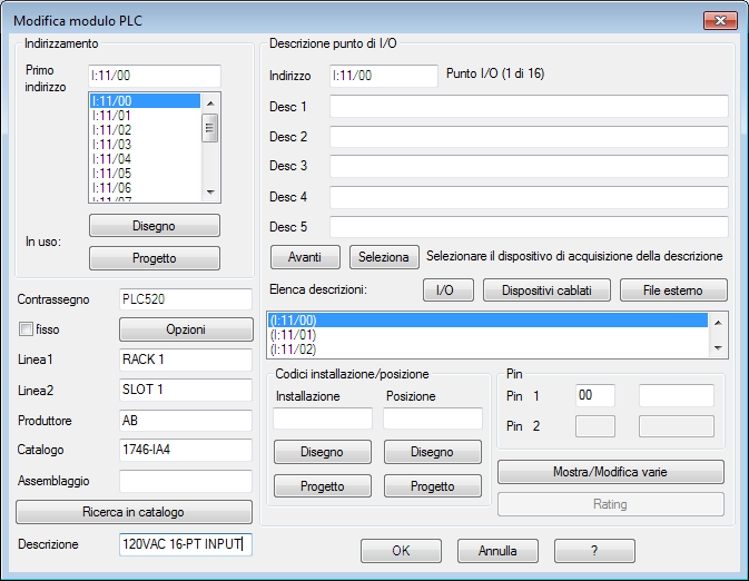

    Viene visualizzata la finestra di dialogo Modifica modulo PLC.
    In questa finestra di dialogo è possibile inserire un testo descrittivo per ciascun punto di I/O. Si supponga che le descrizioni già assegnate agli interruttori di fine corsa connessi siano simili al testo che si desidera utilizzare per le descrizioni dei punti I/O PLC.
  3. Nella finestra di dialogo Modifica modulo PLC, fare clic su Dispositivi cablati.

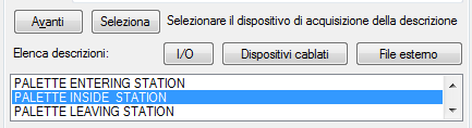

    Set di strumenti AutoCAD Electrical segue il filo connesso per ogni punto di I/O a ritroso. e, se viene individuato un componente connesso, verrà recuperato il relativo testo descrittivo. Ciascuna descrizione viene visualizzata in un elenco di una finestra di dialogo.
  4. Per il primo indirizzo I/O (I:11/00), selezionare la prima descrizione (PALLET IN INGRESSO) nell'elenco dei dispositivi estratti.
    Viene visualizzata la finestra di dialogo Conferma.
  5. Verificare che sia specificata la descrizione corretta e fare clic su OK.
  6. Fare clic su Avanti per evidenziare l'indirizzo I/O 1:11/01 nell'elenco Indirizzamento.
    Verrà visualizzata automaticamente la descrizione del dispositivo corrispondente.
  7. Selezionare la descrizione evidenziata, PALLET ALL'INTERNO DELLA STAZIONE, quindi fare clic su OK.

  9. Nella finestra di dialogo Modifica modulo PLC, fare clic su OK.
    Le descrizioni verranno visualizzate nel modulo.
